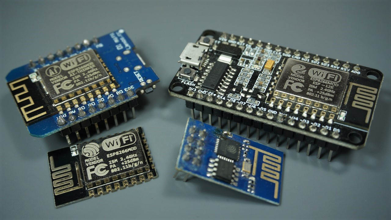

Pins 2 and 0 are often problematic to use. I found the following reference that can help you choose pins for your project:
Original message (Croatian)
Pinovi 2 i 0 su često problematični za koristiti. Na internetu sam pronašao sljedeću tablicu koja ti može pomoći u izboru pinova za tvoj projekt:
Ako želiš saznati više, možeš pronaći više informacija na ovom linku: ESP8266 Pinout Reference: Which GPIO pins should you use? | Random Nerd Tutorials
