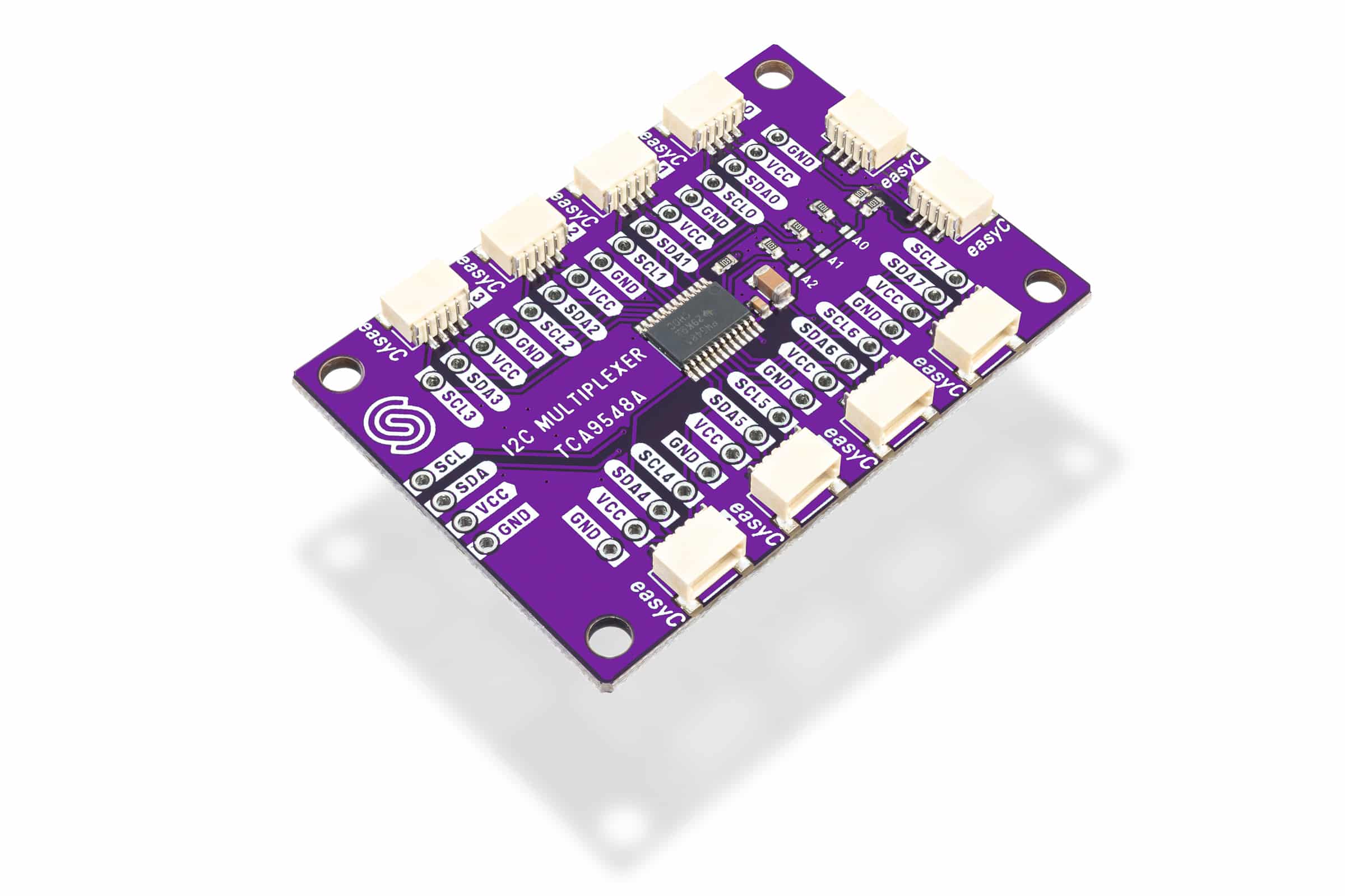

If you need multiple devices with the same I2C address on one microcontroller, you could use an I2C multiplexer instead:
Original message (German)
Danke für Ihr Interesse. Leider ist es bei dieser Breakout-Platine nicht möglich, die I2C-Adresse mit einem Jumper zu ändern. Ich habe gerade den Schaltplan überprüft und alle Jumper-Pins kontrolliert – der Pin SDO zur Adressauswahl ist immer mit GND verbunden.
Falls dies erforderlich ist, haben wir dieses Produkt, das in Kürze wieder auf Lager sein wird. Es handelt sich um einen I2C-Multiplexer, mit dem Sie mehrere Geräte mit derselben I2C-Adresse an einen Mikrocontroller anschließen können:
I2C Multiplexer TCA9548A Breakout - 8-Channel I2C for Arduino – Soldered Electronics
