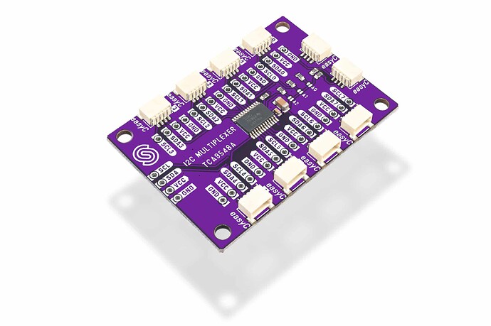

If you want to operate multiple digipots independently, we recommend using an I2C expander like this one:

Wenn du mehrere Digipots unabhängig voneinander betreiben möchtest, empfehlen wir die Verwendung eines I2C-Expanders wie diesen hier:
I2C Multiplexer TCA9548A Breakout - 8-Channel I2C for Arduino – Soldered Electronics
